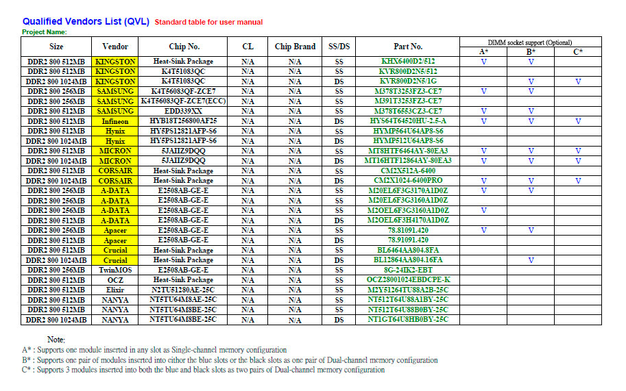

Имеется материнская плата P5W DH Deluxe которая поддерживает работу оперативной памяти ddr2 на частоте 800мгц. Какую оперативку только не вставлял, запускает на частоте 667мгц. С помощью поднятия частоты fsb шины и вольтажа удалось выжать 750мгц, дальше если гнать то не стабильно работает система, ну а выше уже не стартует пк. изначально я планировал разогнать до 900... Если же меняю делитель озу, компьютер не стартует. В чём может быть проблема, или же что я не так делаю? Процессор Q6700

Здесь любую память вставлять нельзя
Для материнской платы P5W DH Deluxe выберите планки памяти из этой таблицы
оперативная память ddr2 которая работает на частоте 800мгц
